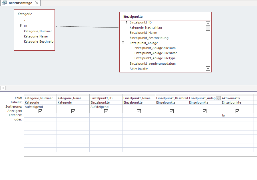

Der Bericht basiert auf einer Abfrage die Struktur ist folgendermaßen.

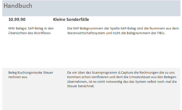

Wenn ich daraus einen Bericht mache ohne diese Anlagen sieht das so aus.

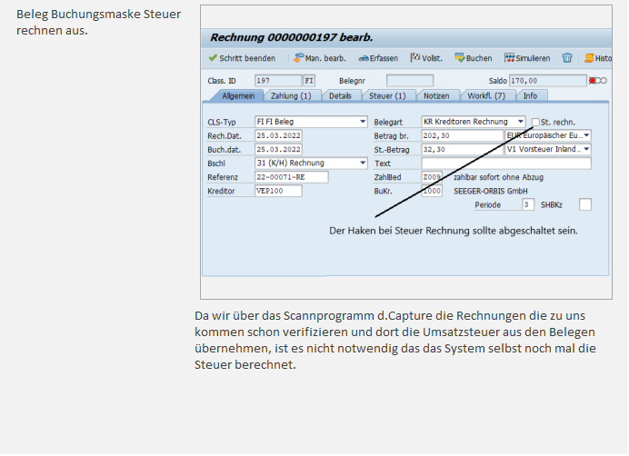

Und wenn ich nun einen Bericht mache mit dieser Anlage so.
Jeder einzelne Bericht funktioniert. Nur das Problem ist, wenn kene Anlage vorhanden ist, wird der Platz in einem Bericht trotzdem reserviert. Das zergliedert den gesamten Bericht.
Also wäre mir eine Kombination aus beiden Berichtsteilen am liebsten. Ohne zuviel platz zu verschenken.
