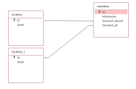

Hallo,
vorab, bin ich mir unsicher, ob der Betreff des Themas richtig gewählt ist. Ich versuche es einmal zu beschreiben.
Ich habe eine kleine Datenbank, in der ich Mitarbeiter mit Standorten verknüpfe. Dazu gibt es eine Tabelle mit den Mitarbeitern, sowie eine weitere Tabelle mit den Locations. Dazwischen eine Beziehung. Nun würde ich der Tabelle Mitarbeiter gerne noch ein weiteres Feld hinzufügen, welches den vorherigen Standort des Mitarbeiter kennzeichnet. Dazu müsste ich mit diesem Feld dann, erneut, mit der Tabelle Locations verknüpfen. Ab da funktioniert es dann nicht mehr, weil die Beziehung nicht mehr eindeutig ist.
So würde das ganze dann aussehen:
Lässt sich mein vorhaben überhaupt auf diesem Wege lösen?
Vielen Dank

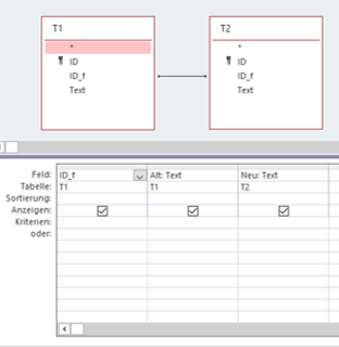

Irgendetwas fehlt mir noch zum Verstehen. Ich habe versucht dein Beispiel nachzuvollziehen. Grafisch sieht es dann so aus:
die zugehörige SQL Syntax ist sehr ähnlich zu deiner:
SELECT
    T1.ID_f,
    T1.Text AS Alt,
    T2.Text AS Neu
FROM
    tblDetails AS T1
       INNER JOIN tblDetails AS T2
       ON T1.ID_f = T2.ID_f;
Für mich ist noch nicht erkennbar, wie mich das zur Lösung führt. Gehen wir vielleicht von völlig unterschiedlichen Voraussetzungen aus?
Entschuldige, wenn ich deine Geduld so strapaziere. :-[
ebs17
Zitatnicht erkennbar, wie mich das zur Lösung führt
Lösung wofür?
Mein Versuch zeigt, wie man Inhalte aus zwei Datensätzen einer Tabelle auf eine Zeile bringt - in Nachahmung der beiden Fremdschlüssel in Deinem Eingangsbeitrag.
Man könnte aber auch sagen: Es ist nur ein Beispiel ...

#8
Hi,
bezogen auf mein Beispiel habe ich habe es jetzt so gelöst bekommen:
SELECT
         members.Mitarbeiter,
         t2.Stadt,
         location_1.Stadt
FROM
           location AS t2 INNER JOIN (location AS location_1
                 INNER JOIN members
                 ON location_1.ID = members.Standort_neu)
           ON t2.ID = members.Standort_alt;
Vielen Dank für deinen Denkanstoß
VG
Ralf
doa115
Hallo zusammen,
ich würde gerne nochmals auf die ursprüngliche Frage von SSSleep zurück kommen.
Wenn ich es richtig verstehe soll ja eine referentielle Integrität zwischen der Mitarbeiter-Tabelle und den Lokationen aufgebaut werden und zwar einmal über das Feld Standort_aktuell als auch noch über Standort_alt.
Mir ist nicht klar warum das nicht direkt gehen sollte. Man kann doch eine Referenz von Members.Standort_aktuell zu Location.ID und zusätzlich von Members.Standort_alt zu Location.ID aufbauen.
In Access kann ich dies ja einfach unter Database Tools Relationships definieren. Was natürlich am Anfang etwas verwirrt ist die Darstellung von Access, es wird so dargestellt als ob plötzlich eine weitere Tabelle Location existieren würde. Dies ist aber nur ein optisches Problem, in Wirklichkeit gibt es keine zweite Tabelle. Dies kann man auch daran sehen indem man aus dem Relationships-Fenster den Kopf der optisch zweiten Tabelle Location_1 mit rechter Maustaste anklickt und auf Table Design geht: es wird die Tabelle Location geöffnet und nicht Location-1. Ist die Sache erst mal definiert hat man natürlich dann die Vorteile der Datenintegrität zwischen den referenzierten Tabellen und Vorteile wie Lookup-Zugriff usw.
Aber vielleicht bin ich mit meinen Gedanken auf einem völlig falschen Pfad.
Gruß
Albert

doa115
Hallo, du hast recht. Ich hatte aber den Eindruck die erste Frage zielte auch dahin, dass aus einer Tabelle heraus nicht über mehrere Felder auf eine andere Tabelle mehrfach referenziert werden kann.
Gruß
Albert
