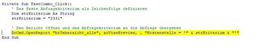

Ein kleiner Nachtrag - was ich ebenfalls probiert habe.
Private Sub TestCombo_Click()
    ' Das feste Abfragekriterium als Zeichenfolge definieren
    Dim strKriterium As String
    strKriterium = "2331"
    ' Den Bericht öffnen und das Abfragekriterium an die Abfrage übergeben
    DoCmd.OpenReport "brUebersicht_alle", acViewPreview, , "Kostenstelle = '" & strKriterium & "'"
End Sub

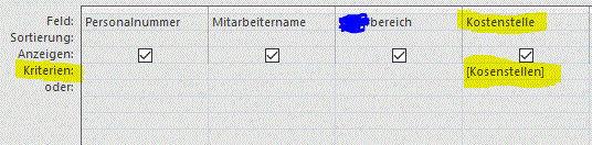

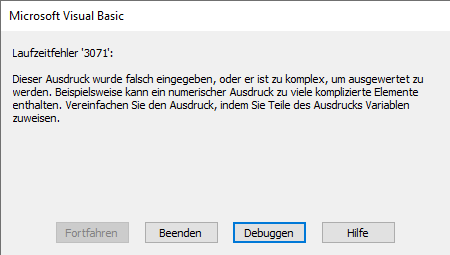

Mittlerweile, nach vielen hin und her habe ich den Fehler wohl gefunden. Im Code muss man nicht den Feldnamen eintragen, sondern den Kriterien Ausdruck.
Jetzt erscheint zwar kein Laufzeitfehler, aber trotzdem scheint er den festen Kriterien Filter nicht zu übergeben, weil sich beim Klick auf meine Schaltfläche folgendes öffnet:

In der Abfrage darf kein Kriterium sein.
